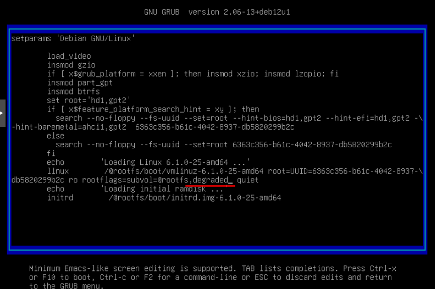

  3. При загрузке нажимаем «e» чтобы отредактировать конфигурацию загрузчика. Находим строчку «linux….» как на скриншоте ниже.
    * Если рутовый раздел монтируется из сабволюма, т.е. как в п.1 в fstab в параметрах монтирования указана опция «subvol=» с именем сабволюма, то и в строке загрузчика  уже будет опция «rootflags=…» в которой эта опция будет повторена — как на скриншоте. В этом случае просто дописываем «,degraded».
    * В том случае, если рутовый раздел монтируется из корня самой файловой системы (в п.1 так монтируется /share — параметр «subvol=» при этом  отсутствует), то скорее всего в загрузчике в принципе будет отсутствовать опция «rootflags» и ее нужно будет добавить в виде «rootflags=degraded»
  4. Нажимаем F10 и загружаемся с указанными опциями загрузчика.

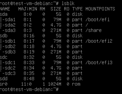

  6. Выполните команду lsblk и убедитесь что все ваши диски видны (на скриншоте диски sda, sdb и sdc — рабочие, sdd — новый, не размеченный диск того же размера)

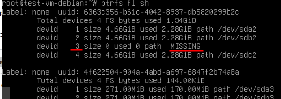

  8. Дальше нужно посмотреть конфигурацию btrfs и выяснить какой диск, с ее точки зрения, у нас отсутствует. Выполняем команду
    1. btrfs fi sh
    В данном случае отсутствует диск 3, а сам рейд составлен из разделов sda2, sdb2 и sdc2

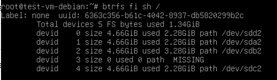

  10. Для отслеживания прогресса выполняем команду
    1. btrfs replace status /
    Также можно отметить, что до окончания операции замены в рейде будут видны оба диска — missing и новый
    1. btrfs fi sh /

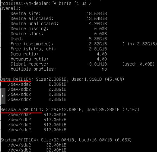

  11. После завершения замены обязательно производим мягкий ребаланс, так как часть данных на текущий момент скорее всего не будет соответствовать уровню рейда (иными словами не будет задублирована и защищена избыточностью). Для этого сначала смотрим какие профили используются для данных и для метаданных:
    1. btrfs fi us /
    После чего выполняем команду:
    1. btrfs balance start -dconvert=RAID1C4,soft -mconvert=RAID1C4,soft /
    dconvert — профиль для данных (Data)
    mconvert — профиль для медатанных (Metadata)
